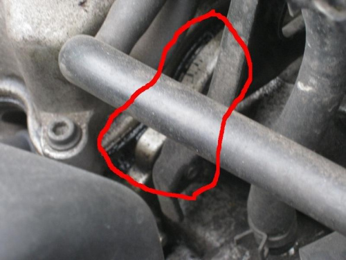

Więc mogę tylko powiedzieć skąd mi najprawdopodobniej ciekni-poci się. Miejsce ogólnie do bani już raz tam wymieniałem uszczelkę ale...tu jest problem żeby dojść do wszystkich śrubek trza by było skrzynię zrzucać(zrobiłem sobie z tym przy okazji wymiany sprzęgła). Może któremuś z Was też tam ciekło i poradził sobie z tym-może napisze jak. Chyba że ktoś ma jakiś pomysł jak sobie z tym poradzić.
Poniżej zamieszczam zdjęcie z miejscem gdzie cieknie.
Jest to łączenie aparatu zapłonowego z głowicą. Na zdjęciu wygląda jakby ciekło z pod "dekla"ale to nie tam.
> nie tam.
Jak Panowie-nigdy nikomu tam nie ciekło?
> jak się z tym uporać
Wykręć aparat zapłonowy i zmień gumowy o-ring na jego trzpieniu.
