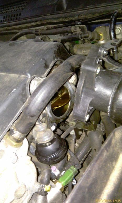

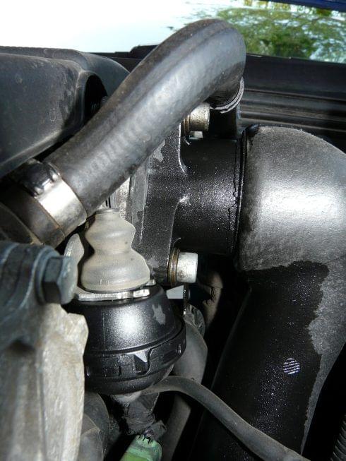

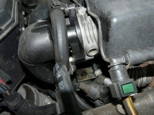

Zauważyłem niewielki wyciek oleju o tu, na załączonych zdjęciach - czerwona strzałka pokazuje gdzie leci.
Wydaje się, że to będzie olej, ale 100% pewności też nie mam.
Szukałem w ePER, ale nie mogę tego znaleźć :-( Pomożecie co to może być? Silnik JTD 115, oto fotki:
i zbliżenie:
I jeszcze bliżej:
Z góry dzięki ;-)

chodzi Ci o tą grubą czarną rurę?
> leci.
Strzałka wskazuje m-ce połączenia dolotu powietrza z IC z klapą gaszącą .
Zaniepokoiło cie zaolejenie czy coś więcej ?
Chodzi mi to to miejsce łączenia, wskazane strzałkami czerwonymi. Dokładnie w tym miejscu jest delikatny wyciek.
pojawił się tam lekki wyciek, kiedyś tego nie było. Zaczęło śmierdzieć w kabinie palonym olejem, więc przyjrzałem się, wytarłem podejrzane miejsca do sucha, i po przejechaniu kilkunastu km już było tam wilgotno - dokładnie tam gdzie wskazują strzałki, na łączeniu tego czegoś z czymś.
Olej powolutku skapuje pewnie gdzieś niżej i pod wypływem temp. wydaje niesympatyczny zapach przenoszący się do kabiny.

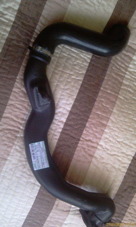

Re: wyciek oleju - co to za element? [Re: kustosz]
      #286118564 - 03/07/2012 22:04
> Czy to normalne? Trzeba się przejmować? Kiedyś było sucho. Przebieg ok 230tyś i nic nie było tam
> robione, teraz zaczęło być mokro.
> A może tam jest jakaś uszczelka, którą trzeba wymienić?
jest uszczelka...
mnie tu pociekło
cała rura była wymieniona
tak to w środku wygląda..
